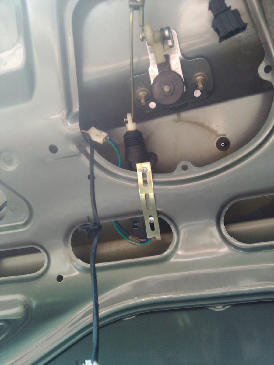

Купил электрозамок (25 грн, Цельсиор), в комплекте была тяга и крепеж, выточил пластинка. Пришлось срезать буртик штатной. Наморочился с тягой - при срабатывании отскакивает немного назад. Решил проблему уплотнением отверстий (куда заходит тяга) виниловой трубкой - но полностью проблема не решилась. Работает!!! Спасибо всем за технологию и фотки! connie_crazyperson.gif

Из личного опыта:
на лоске был преобретен соленоид, на встрече подсобили с пластинкой. И дабы не терять гарантию на ГСТО поехал устанавливать. Закончилось тем что записали в сервисную книжку установку, а спицу от соленоида я отсоеденил по причине срабатывания замка на любое действие с центральным замком (открытие, закрытие) кроме того, угадать открыт или закрыт замок на ляде было не возможно (недотягивал или перетягивал или отскакивал).
Проблема была решена установкой, как две капли воды похожего но не ''соленоида'', а ''привода замка'' Saturn maid in Taiwan.
Работает отлично:
- с ключя - при двойном нажатии на кнопку багажника или удерживании 5 сек.
- с кнопки управления ЦЗ- так же как и двери.
Установка с пластиной, дублирующей работу личины замка дает возможность в случае отказа соленоида воспользоватся стандартным способом. Кроме того данный привод только разблокирует замок, а не открывает ляду.

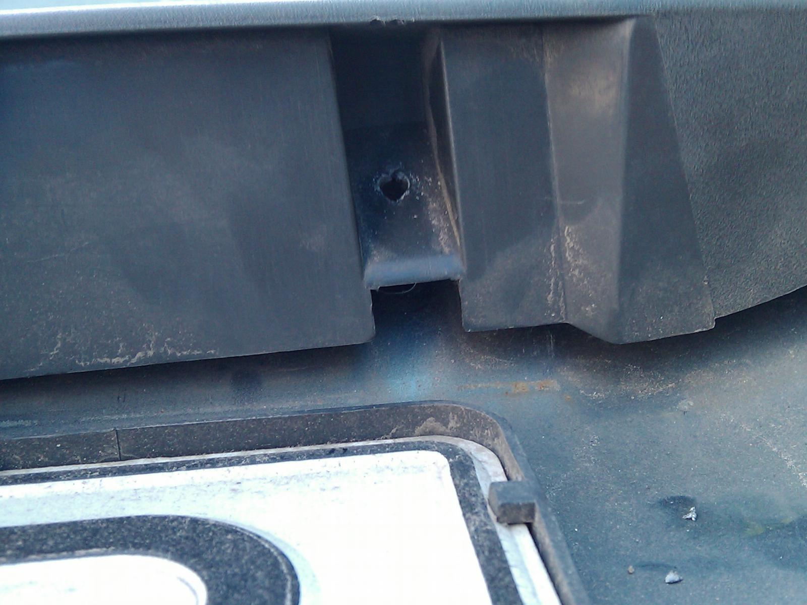

Вот сделал привод замка багажника:
- открытие с доп. кнопки
- открытие с пульта доп. сигнализации
- ткрытие ключом при необходимости

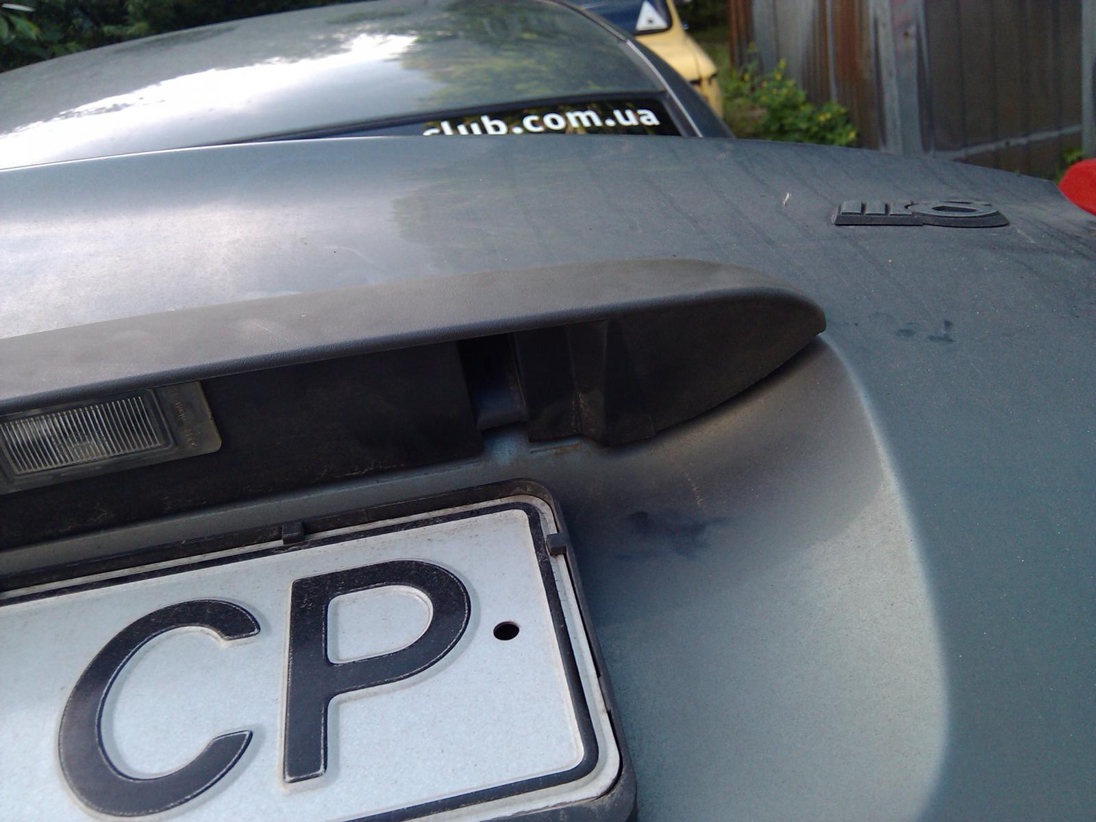

А мне пришлось сделать так
zxc123
сделал поворотную пластину и моторедуктор. считаю оттимальным вариантом, так как если не открывать багажник, то через 20 или 30 секунд сигналка ставит багадник опять на закрытое положение. при открытии самого замка багажника это бы не работало (случаяно нажал на кнопку на брелке и багажник открыт...)

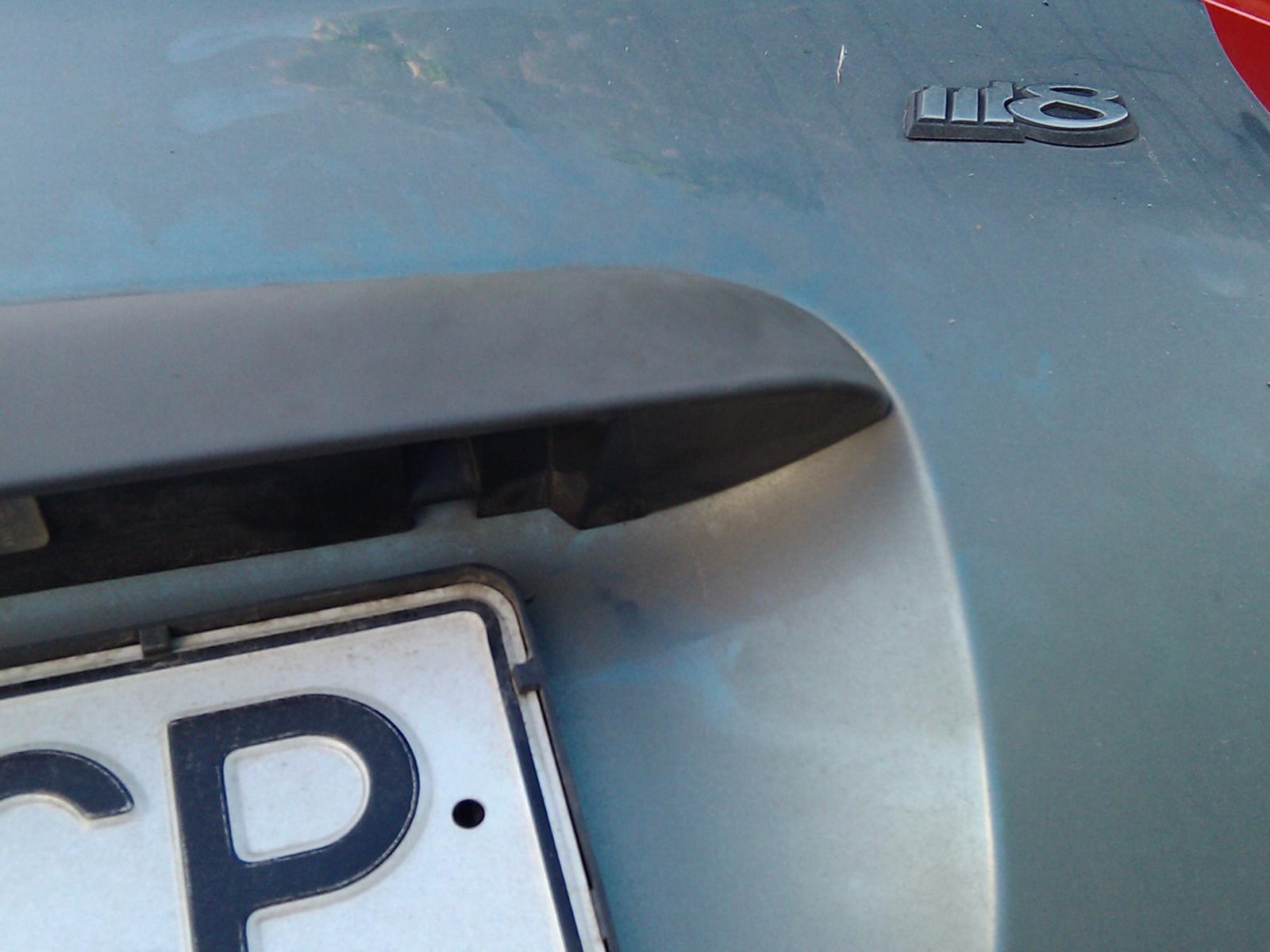

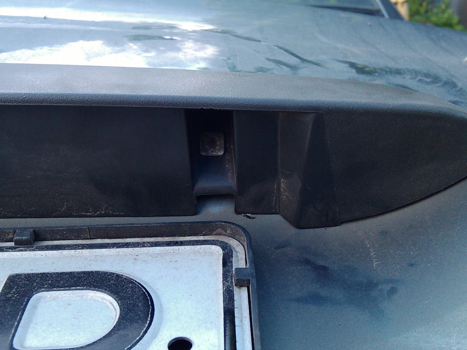

Года 3-4 назад на клубной встрече Sniket поставил мне в авто на замок багажника электропривод "Doberman" (купленный тогда же в "Метро"), который успешно отработал все это время и загнулся smile.gif , наверное от старости.
В общем купил я в Базе Автозвука аналогичный привод ЦЗ фирмы "Chameleon A-2", успешно его установил и он отработал три дня и перестал гарантированно открывать багажник, т.е. то открывает, то нет, особенно в жару. Он срабатывает, но не хватает усилия, чтобы отщелкнуть замок. При данных переменных траблах я отломал крайнее крепление накладки крышки багажника.
Замок щелкнул, я дергнул, а крышка не открылась, а накладка сорвалась smile.gif .
Осмотрел крепление накладки изнутри , достал болт крепления с квадратной головкой, который вырвало из накладки .
Почесав репу, решил накладку просверлить насквозь и вставить родной болт снаружи
Все четко получилось
Цена новой накладки - 38 грн, нашел по интернету в магазине, но магазин в Бортничах, т.е. хз где от меня находится smile.gif .
Вернемся к замку. Нашел я на автобазаре на Лепсе привод на усилие 8 кг за 80 грн. Лежит снизу на фотке.
В этом приводе три точки крепления. Сначала прилепил его "классически" при помощи монтажной пластины, но у нуго очень сильное усилие и при срабатывании его слегка отводит в сторону относительно крепления (а зажать пластиной нет возможности). Пришлось задействовать третью точку крепления. Теперь он стоит жестко. Короче, все работает четко.
Ранее в теме описывались приводы ЦЗ российского производства, на базаре нашел одну точку где они есть, типа ВАЗовского производства с наклеенными бумажными! шилдиками, но залом цены в 120 грн меня отпугнуло smile.gif .
