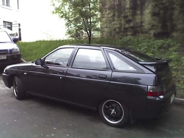

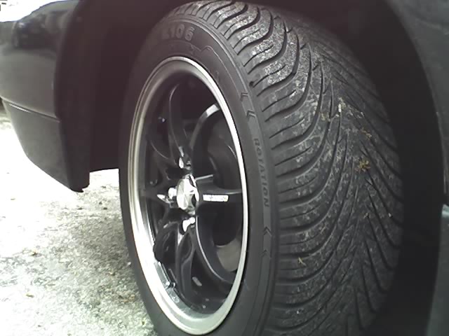

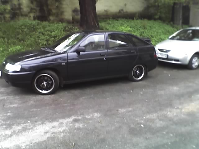

Всем привет!
Поставил я се 15 колеса ,вылет если не ошибаюсь 32 (резина 195/55), и разницу между 14 штапмповаными почувствовал сразу.
1. Когда на месте начинаешь выворачивать(я понимаю что на месте выворачивать - это плохо, и не рекомендуеться) то усилие на руле стало больше, и как мне показалось усилок чуть громче петь начал(со временем привыкаешь). Во время движения руль чувствуешь по лучше.
2. Ямки......нет, скорее всего всякие там кочки и выступающие стыки на асфальте стал авто чувствовать лучше)))
3. Задние крылья, а точнее арку колес начало подтирать когда авто загружено(2 и более человечка сзади), при том солидно
4. По ездовым качествам скажу, что да, управляемость лучше, машина дорогу по лучше держит чем на родных, особенно в поворотах. Торможение, не наю сказать сложно, потому что резина разная, и оценить не могу. Да и забыл давно ездил. Зима то на улице, катаюсь на 14, но тоже на литых
Но вывод, однозначно не пересяду на 14, а вот на 16 хочу попробывать.
Фото прилагаеться
