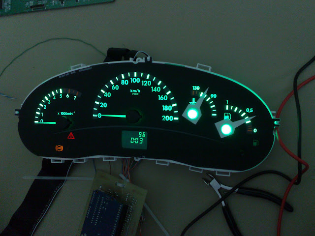

Вот моя панелька - пока на стадии разработки но уже есть некоторые успехи biggrin.gif
Панель имеет RGB подсветку, все полностью конфигурируется с компа - освещение зависит от яркости подсветки, скорости и оборотов и немереного количества фантазии...
вот первые полевые испытания:
