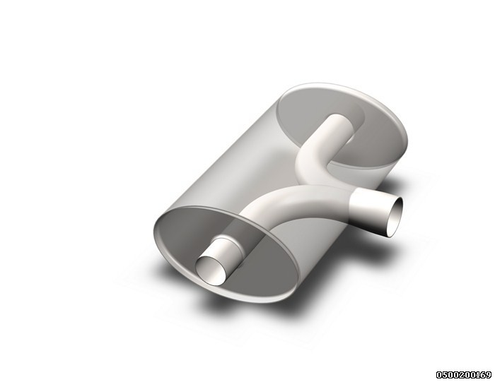

Прямоток на Ево визуально одинаковый
Можно поставить, что то типа такого банку с одним входом. и звук будет тише в два раза.
если не хочешь громкого рева прямотока.
